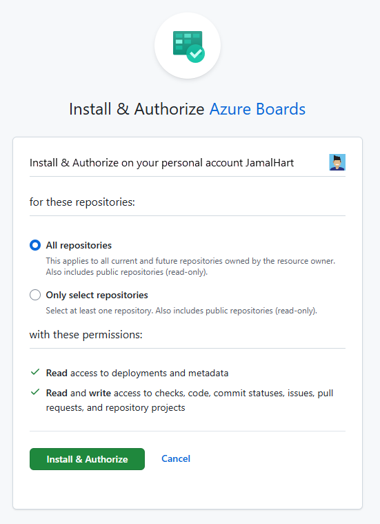

  3. Na Instalação & Autorize o Azure Boards, escolha os repositórios que quer ligar ao Azure Boards e depois selecione Instalar & Autorizar.
    Este exemplo usa Todos os repositórios:
    A captura de tela mostra a página Instalar e Autorizar com todos os repositórios selecionados.
