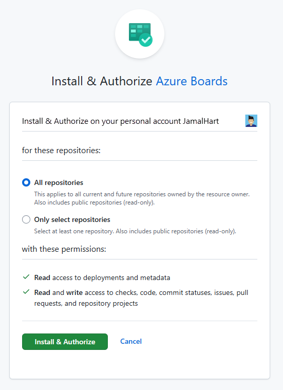

  3. Azure Boards のインストールと承認で、Azure Boards に接続するリポジトリを選択し、インストールして承認を選択します。
    この例では 、すべてのリポジトリを使用します
    スクリーンショットは、すべてのリポジトリが選択された [インストールと承認] ページを示しています。
