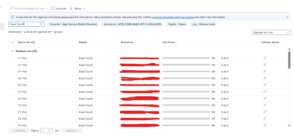

Impossível criar qualquer App Service Plan pago (B1 ou superior) em qualquer região. Erro: "Operation cannot be completed without additional quota. Current Limit (Total VMs): 0
Geraldo Pereira Gmail 0 Reputation points
2026-06-03T16:40:43.0933333+00:00
As cotas mostram limites disponíveis (Total Regional vCPUs: 15, BS Family: 10, Virtual Machines: 25.000), porém qualquer tentativa de criar plano pago falha com Total VMs: 0. Testado em Brazil South e East US via portal e CLI. Conta ativa

    O erro indica falta de quota de “Total VMs = 0” para App Service, mesmo com vCPUs e VMs de Compute disponíveis. As quotas de VM/vCPU mostradas (Total Regional vCPUs, BS Family, Virtual Machines) são de Azure Compute (máquinas virtuais), não da capacidade específica de App Service.
    Para App Service, é necessário verificar e ajustar a quota específica de App Service no portal, não apenas as quotas de VM:

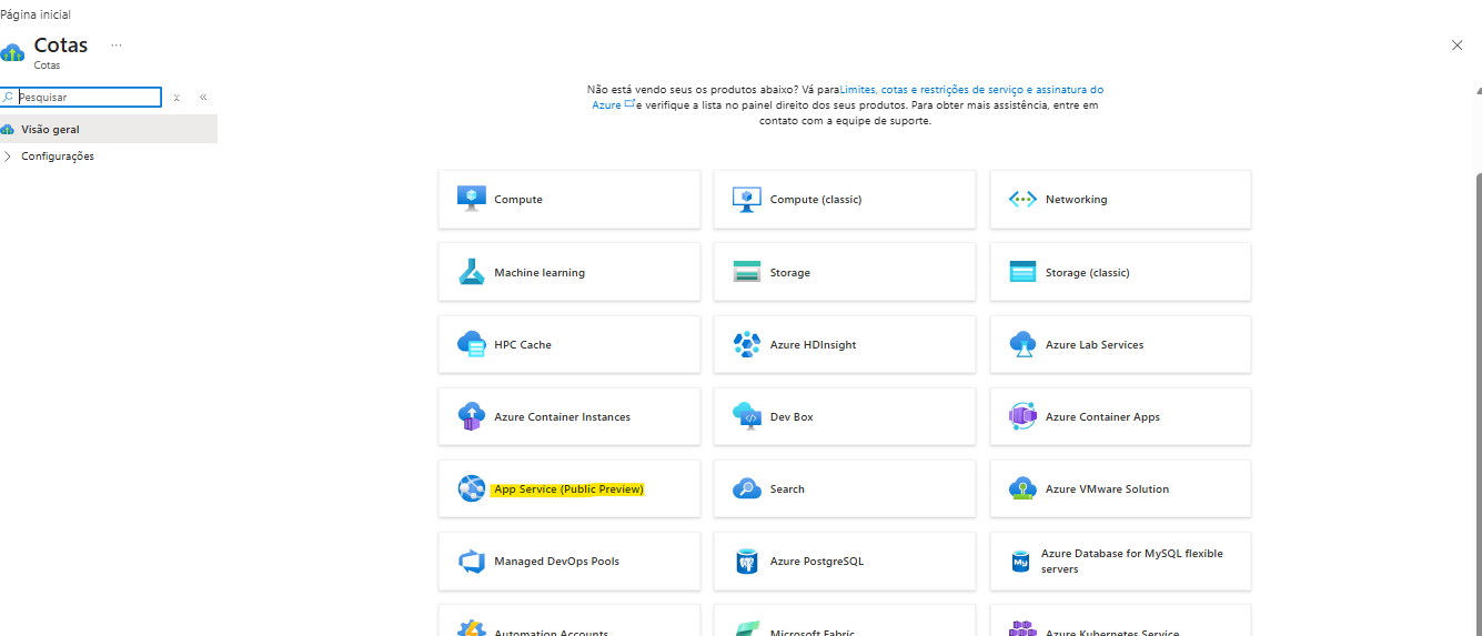

    1. Acessar o blade de quota de App Service
      • No portal do Azure, abrir App Service quota self-service experience (blade de quota de App Service).
      • Nesse blade é possível:
        • Ver o uso atual e limites por SKU (incluindo B1 e superiores).
        • Ver se há limite de instâncias/planos pagos efetivamente em 0 para a região.

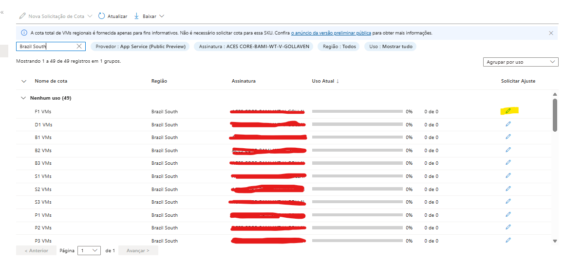

    2. Solicitar aumento de quota de App Service
      • No mesmo blade de quota de App Service, solicitar aumento de quota para o plano e região desejados (por exemplo, permitir instâncias B1/B2/B3 em Brazil South ou East US).
      • Caso o limite esteja em 0, pedir aumento para o número de instâncias/plans necessários.
    3. Se o erro persistir em todas as regiões
      • Confirmar se a região está habilitada para App Service no tipo de subscrição.
      • Se mesmo após ajustar quota de App Service o erro continuar, abrir um chamado de suporte para revisão de quota/capacidade da subscrição, pois pode haver configuração de quota incorreta (Total VMs = 0) no backend para App Service.
    Enquanto a quota de App Service estiver em 0, qualquer criação de App Service Plan pago (B1 ou superior) falhará, independentemente das quotas de vCPU/VM de Compute.
